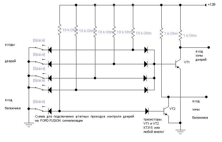

всем моё категорическое здрасте! предстоит мне поставить сигу tom tz9030 на ford fusion слышал что там какие то сложности есть с подключением концевиков дверей! подскажите пожалуйста! может какая нибудь еще подстава имеется? заранее благодарен!!!

Вот схема, - не должно быть трудностей.

Можно сделать проще.снимаеш облицовку в районе колен водителя за ней левее ближе к двери находиться бодик наши два левых разьема на том что слева(двери конечники плюсовые и багажник тоже повороты синий сине-красный.откр ЦЗ.черно-белый.на разьеме правее откр черно-красн ).Двери собираем через диоды.Да контроль двигателя можно программировать фиксируемую максимальную прокрутку стартера (машина сама отрубает стартер когда завелась На всякий случай проверь это с ключа)

всем спасибо! сигу установил! работает в полном обьеме как нужно! концевики развел через диоды тк начальство с транзисторами отказало! но и в этом варианте все работает отлично! если кому надо цвета проводов в обращайтесь!

Прошу пояснить выложенную схему.(Отдали Ford Fusion на установку сигнализации Tomahawk SL-950). За работу просят 7500 ( с учетом их обхода иммо). Сейчас звонят и говорят про проблему с концевиками дверей, как раз то, о чем вы пишите. Говорят что нужно делать схему, что обойдется еще в 1500р. Объясните, "схема" - это плата, которую им прийдется паять, или вся суть только в закупке транзисторов и подключения их в цепь сигнализации?Может дешевле купить эти транзисторы самому?Нехорошее у меня ощущение, что разводят на бабло!!!

Может кто из бывалых покажет, на что похожа эта схема, так сказать "в натуре"? насколько проблематично ее сделать "самостоятельно" (т.е. если я с чертежиком приду к "электронику", он мне ее изваяет?Улыбаюсь

А что, выше схемы не видите?

схему-то вижу, только условные обозначения на ней мне мало а чем говорят. Потому и прошу пояснений по ее исполнению.

Не поверю что народ (особенно официалы) заморачиваются какими либо дополнительными схемами Когда есть все концевики по плюсу одно лиш багажник обьеденим с дверями (через диоды) и при открытии багажника с брелка не будет отключаться зона
Сообщение15.11.2009 21:18     [цитировать]
ты непонял-просто слабый сигнал с концевиков и некоторые сиги не видят его,поэтому требуется подпитка или инвертор
