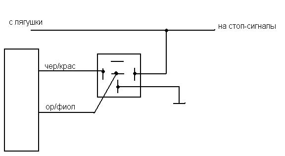

Сообщение15.12.2009 05:53     [цитировать]
Sdemy писал(а):
DRуг попробуйтесначала все таки подтянуть массу на фонариках(ну и лампочки заодно проверьте,такое тоже было), а потом перецеплять уже.
Не стал заморачиваться, т.к. на демио фары снимать надо, чтоб к проводам добраться. Вчера наконец сделал вот что... Подключил оранжево/фиолетовый провод через реле на минус. И теперь счастье, а/з работает все положенные 10 минут Ура
DRуг
Сообщения: 209
Откуда: Кемерово
Сообщение15.12.2009 06:05     [цитировать]
Вот так подключил (может кому-то пригодится). Только перестала работать функция безопасного вождения при нажатии на тормоз, видимо потому что сигналка видит нажатый тормоз только при а/з. Сигналка на нажатие педали реагирует, т.е. глохнет как надо при а/з.

fwheel
Зарегистрирован: 16.03.2007
Сообщения: 368
Откуда: Казахстан г.Павлодар
Сообщение15.12.2009 19:16     [цитировать]
Достаточно было отключить "моргалку" при заведенном двигателе.
Сигнализации эти ставим, стандартно отключаем всем, проблем нет.
