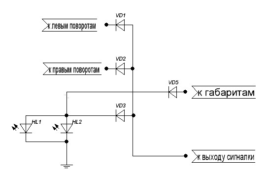

Парни,спасибо всем большое за помощь!...ну раз так,то туманки отпадают.,тогда еще вопросик.у меня на фарах,стоят светодиоды,сделаны кустарным способом в полоски,ну типо подсветки.они потребляют мизерное количество энергии.вот как их подключить к зеленому проводу леопарда,что бы они моргали вместе с поворотниками?как говорите, нужно диод и реле в эту цепь подключать?а какое реле и какой диод?кому не сложно,нарисуйте пожалуйста схему...по схеме оно более понятно чем на словах.

Значица так, диоды лучше взять ампер на 10 каждый
и подключить по схеме , что ниже.. раз они подсветка, то включаются плюсом...
Сообщение02.12.2009 15:18     [цитировать]
Как-то так, HL1 и HL2 это светодиоды в противотуманках

Сообщение02.12.2009 15:50     [цитировать]
спасибо за схему.я наверное ни так написал.у меня эти светодиодные полоски посажены на один плюсовой провод и разорваны от плюса кнопкой.включается отдельно от габаритов.мне наверное не подойдет эта схема?
зы:мне пофигу колхоз,совхоз или деревня тюнинг,мне нравится,а это главное.
Сообщение02.12.2009 16:25     [цитировать]
panok
не обижайся, я ж не зло пошутил, а так, по дружесски, так сказать..
обе наши схемы идентичны, на моей только меньше обозначений светодиодов и диода к ним, в остальном,если моя понятнее, делайте по моей мхеме и всё у вас заработает
