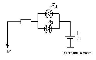

Пользуюсь контролькой из двух взаимнообратно спаянных 12В светодиодов. По понятным причинам такая контролька думаю не очень удобная. Неоднократно читал на форумах про контрольку с таким принципом действия: Один провод цепляем на массу, а вторым можно сразу и плюс и минус искать. Но схем нигде не могу найти. По небольшим описаниям составил схему (на вложенном рисунке). Состоит из двух 3В светодиодов, кроны, резистора и ещё планирую зуммер к "минусовому" светодиоду поставить.
Будет ли при таком подключение работать контроль плюса? Или батарейку следует подключить наоборот? Но тогда думаю при прозвонке цепи на неё будет подаваться дополнительные 9В...
Ставь 4,5v."Крону" дели пополам и ставь как указано в твоей схеме. При некотором навыке помогает в 99% случаев. На остальное действительно нужен осциллограф.

работаю только такой светодиодной контролькой . осциллограф за три года ни разу не понадобился. да там крона не подходит надо 4,5 в . я беру аккумуляторы от автономных сирен , они попутно сами заряжаются - контролька работае вечно

Ну вот я такие же отзывы читал и решил сделать. Мультиметром пробовал, мне не нравится. samarik, а схемку то не подскажешь? Или схема правильная, только батарейку заменить?
