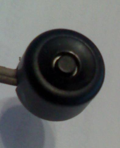

Labutin писал(а):
Override обычно прячут? Как бы ее найти?
Фонарик в руки и под торпеду Улыбаюсь .Стоять может прямо под носом,а может и так что визуально не найдешь.Все зависит от фантазии установщика.Смотри в р-не рулевой колонки,в р-не блока предохранителей.Можно по проводке от ц.блока,если он доступен.Блок ищи на слух,по щелканию реле.
Сама кнопка в диаметре примерно 12мм.высотой около 8мм.
