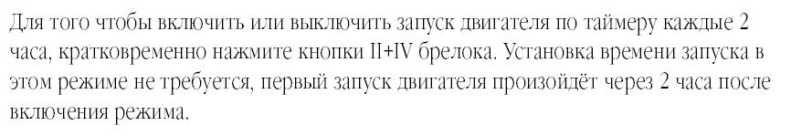

Сообщение17.12.2009 17:30     [цитировать]
В мануале все указано:
