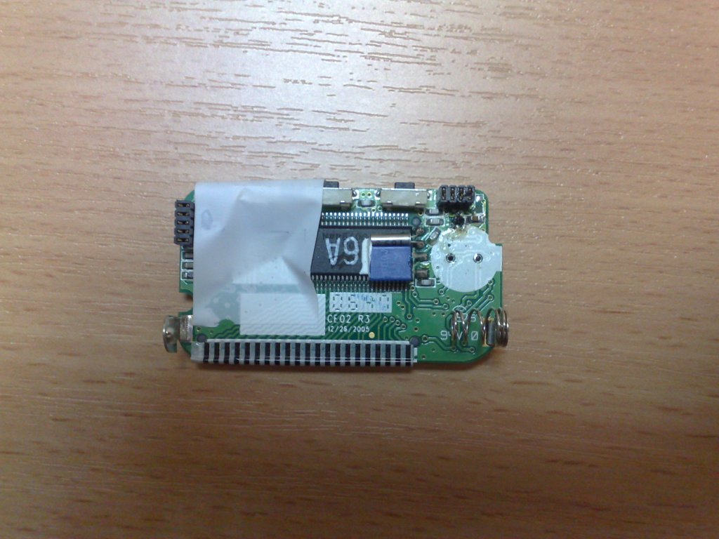

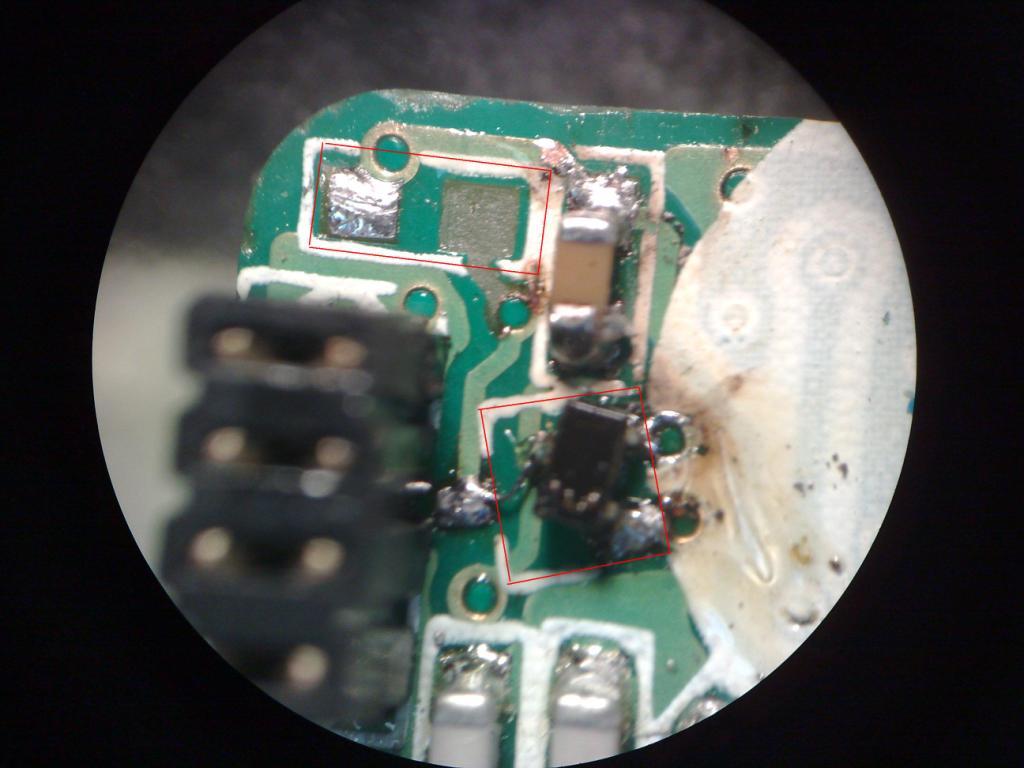

знакомый решил самостоятельно почистить брелок от Tomahawk TW-9020 вот результат. Расстроен
Вместо нижней деталюхи по смыслу поставил транзистор, возможно неправильно. А вот что стоитсправа от разъема?
Если есть возможность, сделайте, пожалуйста, качественное фото этого места.
Под микроскопом.

Сообщение19.01.2010 09:28    Брелок [цитировать]
Не смог вставить в одно сообщение две фотки.
Вот на этой проблема сверху справа.
