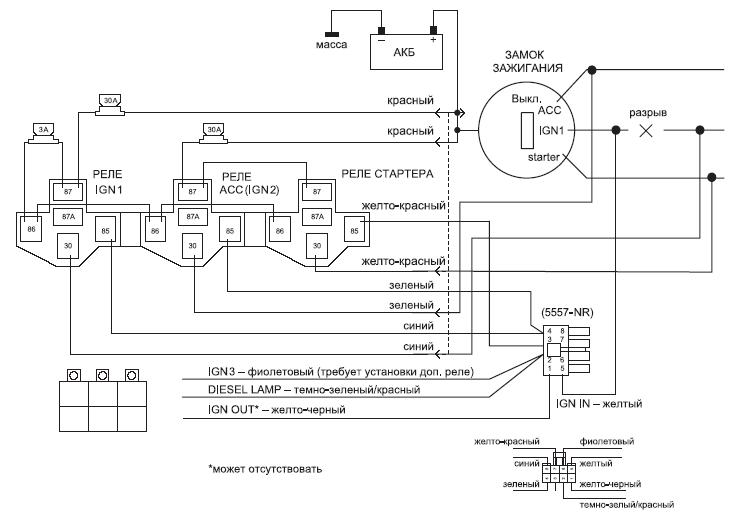

Привет всем, при установке данной сигналки столкнулся с такой проблемой, при разрыве провода с ключа зажигания на реле рзажигания, машина перестала заводиться, при включенной и отключенной сигнализации!
Схема подключения

Учти На 21093i есть 3 группы зажигания 1серый вкл инжектор . 2 синий комбинация. 3 вкл печки и остального. И по твоему вопросу После установки нужно вкл зажигание и нажать валет 1н раз
