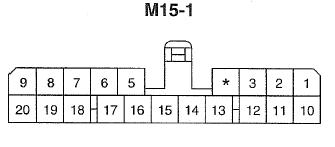

где найти провод таходатчика сна дизельном хундае тусоне. на приборке не нашел

На приборке он есть! Светодиодной прозвонкой находится элементарно. Цвет не записывал, машина наипростейшая.

Tacho input 7 нога разьем 15-1 на панели цвет L
