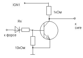

Сообщение09.01.2010 22:09     [цитировать]
Ну что то типа такого.Завтра на компе посимулирую и скажу примерное Rx.

Сообщение10.01.2010 11:24     [цитировать]
то есть через эту конструкцию, на форсунки влияния не будет???
Сообщение10.01.2010 11:31     [цитировать]
Не понятно как сига влияла на форсунку, там должны быть единицы Ом, что бы как то повлиять Я в шоке
