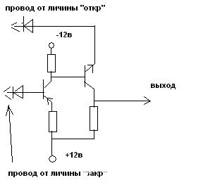

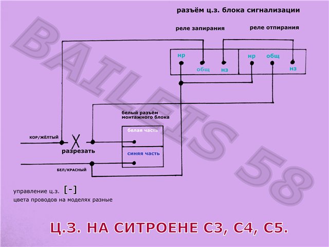

Можно и без CAN-адаптера. В этом случае концевик водительской двери поставить свой, задние повороты на монтажнике в салоне, передние под капотом в среднем разъёме. Концевик можно организовать и по приведённой схеме. Остальные на блоке BSI в среднем верхнем разъёме № 5, 33, 34 (нужно разобрать разъём, делал через два диода, машина засыпает). Цвета проводов не привожу, они меняются..... На них есть номера, но не записываю, вызваниваются легко.
