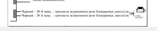

Народ, доброго времени суток! У меня вопрос по Мангусту IQ-180. Не могу завести двигатель. Аккумулятор новый, заряженный Улыбаюсь Машина ставится и снимается на сигнализацию от брелока. Пытался сбросить настройки ( три раза вкл. и откл. зажигание и на третьем разе дождаться длительного мигания диода и откл. зажигание) ничего не дало. Чаво делать-то? Не знаю Заранее спасибо Улыбаюсь
shuma13
Сообщения: 636
Откуда: Tula
Сообщение22.10.2011 23:43     [цитировать]
Замкнуть, для начала два чёрных провода
