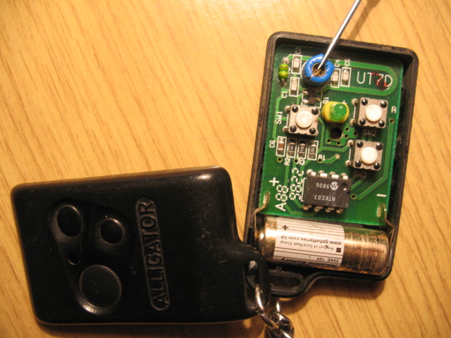

Машина ВАЗ-21093,карбюратор.В наличии 2 брелка,изначально оба были исправны.Один из них давно уже рассинхронизировался.В режим программирования брелка войти тогда не удалось.До недавних пор беспроблемно пользовался вторым брелком.На днях заглючил и он,сигнализация перестала на него реагировать.Пару раз синхронизация восстанавливалась при многократных нажатиях кнопки брелка,но потом опять пропадала.Вчера пропала окончательно.Двойные быстрые нажатия кнопки брелка(и запасного тоже) результата не дали.На обоих брелках батарейки +12В,замерял.Светодиоды зелёные светят при нажатии..Сигнализация внешне исправна.Встаёт на охрану самостоятельно при закрытых дверях,кричит при вскрытии,отключается кнопкой VALET по инструкции..Попробовал перепрограммировать оба брелка.По инструкции: снял с охраны кнопкой VALET(брелки не фурычат),включил зажигание,нажал VALET 3 раза,услышал одиночный длинный сигнал.Но далее система сама выходит из режима программирования через3-4сек,с коротким+длинным гудками.Нажимаю и удерживаю я при этом кнопку на брелке(по инструкции), или не нажимаю -результат один:система самостоятельно выходит из режима программирования через 3-4сек(при включенном зажигании).Хотя по инструкции должна выходить через 15сек.СИД при этом никак не реагирует.Брелки не инициируются..Пробовал для диагностики работоспособности блока входить в режим ПРОГРАММИРОВАНИЯ ФУНКЦИЙ.Всё работает,СИД и пищалка адекватно отражают настройки.При этом брелком не вмешивался...Нашёл блок,отключил АКБ,повытаскивал все разъёмы,снова поставил,проверил предохранители.Результат нулевой.Программа упала?Что делать? javascript:emoticon('Офигевший')

возможно брелки ушли с частоты,нужно подстроить.

Спасибо за совет!Я правильно понимаю,что надо +- покрутить эту синенькую пимпочку(на фото)?Попробую на старом брелке наверно,последний рабочий брелок трогать не буду..А как насчёт того,что система сама выпрыгивает из режима ПРОГРАММИРОВАНИЕ БРЕЛКОВ через 3-4 сек,а не через 15сек как оно должно быть по инструкции?

Сообщение03.02.2010 19:45     [цитировать]
Тонкое это дело без приборов брелки настраивать, если брелок в памяти, то есть шанс, настраивать необходимо диэлектрической отверткой и вращать на минимально возможный угол, каждый раз проверяя работоспособность, а вот если брелок уже стерт из памяти, это гемор...

Не подскажите,какая рабочая частота у брелков данной сигнализации?
Настроить в лоб не получилось, крутил пимпочку +-45 градусов малыми углами,каждый раз двойными нажатиями кнопки брелка пытался поймать синхронизацию.Результат нулевой..Возможно старый брелок потерял прописку?..Ответьте пожалуйста,то что система выпрыгивает самостоятельно из режима ПРОГРАММИРОВАНИЯ БРЕЛКОВ через 3-4сек -это глюк системы?Режим не рабочий получается?..Надо как то с блоком колдовать?Что можно сделать?

Рабочая частота 433,92 Мгц.По радиосканеру,если есть, настраивается на 5+.
Сообщение04.02.2010 22:00     [цитировать]
Сканер или рацию для настройки, шумодав должен быть открыт, правда постороних сигналов на этой частоте много, но вполне можно, а дальше пробывать прописать.

Огромное спасибо всем экспертам за дельные советы!Нашёл сканер,частота у брелков действительно уплыла.Выставил частоту как надо.Последний брелок прописку не потерял,двойным нажатием сразу синхронизировался.Старый брелок не синхронизировался,но в режиме программирования прописался без проблем(два гудка) и заработал,при этом второй брелок выписался видимо-опять пошёл в отказ,пришлось перепрописать его тоже в одном цикле.Система вывалилась из РЕЖИМА ПРОГРАММИРОВАНИЯ после прописки второго брелка(два гудка) через 8сек.Всё работает,оба брелка адекватны!Посмотрим,как надолго стабильно..Ещё раз респект!..javascript:emoticon('Ура')
