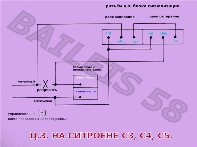

Сообщение07.02.2010 13:32     [цитировать]
Выкладываю. Цвета проводов на моделях разные, к сожалению номеров не помню, но вызваниваются легко по смене [-]\[+].

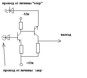

Сообщение07.02.2010 16:11     [цитировать]
для "выделения" сигнала концевика водительской двери необходим два транзистора, два диода и три резистора.[/img]
Сообщение07.02.2010 16:24     [цитировать]
Я на ситроене с-3 обошелся одной реле.

Сообщение07.02.2010 16:30     [цитировать]
вот, накидал. транзисторы на ваш вкус, например 315 и 361
сопротивления 2-3К
диоды-какие найдете.
правда еще два диода придется врезать в провода от личины, к которым будуте подключться, иначе от ВСМа подтяжка идет.
провода "откр"-"закр"- те же,что указаны Baileys58
на Пежо это, соответственно красный и желтый

ATi, а как эта схемка работает, можете вкратце объяснить? Я так понимаю она не по открытию будет реагировать, а на открывание ЦЗ? А если в таком случае просто плюсовой вход концевиков на силовой провод открывания ЦЗ подключить?
может быть глупый вопрос, но что такое подтяжка? Упс теоретически я догадываюсь что это, но хотелось бы уточнить...

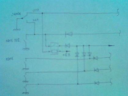

Сообщение04.12.2011 01:20     [цитировать]
Контроль оборотов взял с датчика Холла коленвала (сверху на маховик). SL B9 этот сигнал поняла, стартер отключает правильно!
Концевик водительской двери подключил через НР контакты реле, (-) катушки сигнал отпирания с личины (опрос концевика после разблокировки дверей). Реле применил малогабаритное ток катушки 0,02 А.
