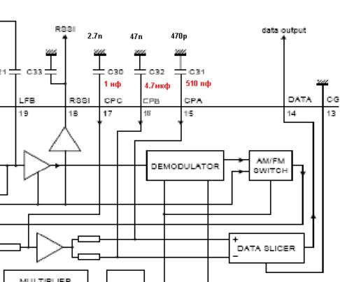

Нет ещё. Запара. А как это с C32 вышло? Что он там "убивает"?

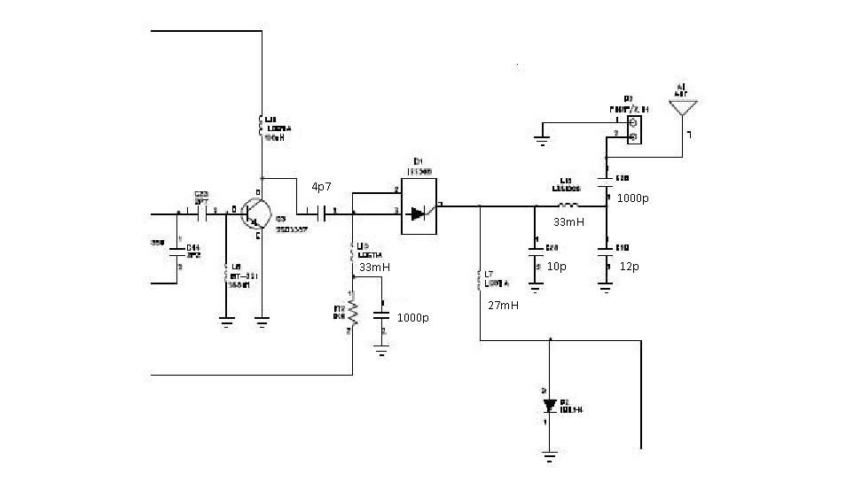

У кого есть антена от томаги 950? Оконечный каскад срисовать!
Сообщение07.04.2010 19:22     [цитировать]
Вот это пойдет?

Это 9010, а мне как раз интересны отличия 9010 от 950, за счет чего он мощнее так сказать!
Сообщение08.04.2010 08:45     [цитировать]
Не разбирался детально,но подозреваю что 950 дальнобойней за счет антенки удлиненной.Ведь известно:самый лучший усилитель,это антенна.

Dimoni писал(а):
Юрий Фомин не понял вопроса.
А что тут не понятного? Dimoni, будь уж немного педагогичнее к тем, кто меньше знает и хочет у тебя поучиться, у "твоего" C32 ёмкость на порядок выше.
pisto прав - за счет антенны-штырь.
И еще на плате основного блока есть не большая хитрость: возможность подачи на антенный модуль либо 5 в (пониженная мощность), либо 12 в - повышенная мощность. Может это технологическая прибабаха (для настройки), а может заложено конструктивно для модификации с различной мощностью.

Сообщение08.04.2010 13:55     [цитировать]
а можно фото антенки 950, под рукой нет
но как я помню там полевик на выходе стоит, совсем другая схемотехника Улыбаюсь, отсюда и мощность
Сообщение09.04.2010 17:03     [цитировать]
Транзистор на выходе точно не 3357.

pisto В 950'ом тоже 3357 стоит, как и в 9010!?

ded99 В блоке 9010 такая же перемычка стоит!
Да, в 9010 есть перемычка. Кстати, мне попадали модификации TW-9010 c "повышенной дальностью действия" (так на упаковке). Все то же, 1:1.
Сообщение12.04.2010 09:10     [цитировать]
Пару дней назад одному перекупу срочный ремонт делал:удалил выходно транз в передатчике.Что бы просто на прием работал.Так средний вывод-(если это 3357, то это коллектор) на массе.Сегодня точно посмотрю..Уговорили.
