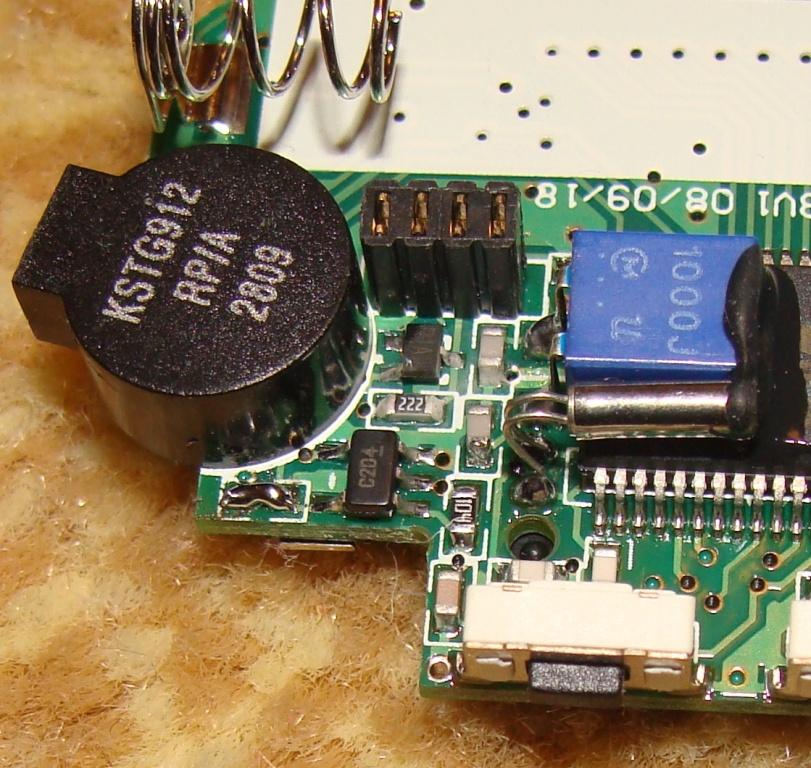

Но вроде нашел такое решение, зашунтировал деталь около динамика
Перезапускатся перестал, потребление вроде в норме, только видимо от статики подсветка включается(когда водишь брелком по шарфу или по пластику(упаковка сиги))

Ничего не имею против навески резюка поверх проца.Но это как-то неспортивно.Да и налицо следы постороннего вмешательства.Надо просто найти на плате этот резистор(100к) и заменить другим номиналом.
Согласен, pisto. Ответ в предложении ltybc - его фото с перемычкой резистора. Как раз тот самый резистор.
