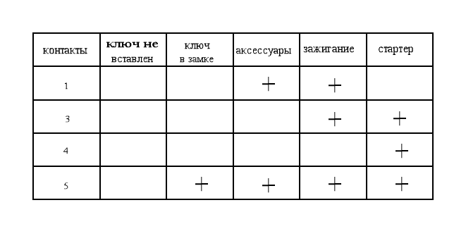

Сообщение19.04.2010 19:15     [цитировать]
И снова, здравствуйте!
Вчера ставил автозапуск (Pantera SLK 625 RS) на OPEL ASTRA 2007. Использовал MULTICAN 100. Нарисовалась проблемка: все работает, кроме стартера. Для установки использовал ссылку лавра.Все вроде правильно изготовил. Только в момент автозапуска стартер не крутится. Напряжение на выходе сигналки появляется. На этом же проводе при старте ключем, тоже появляется. Однако даже при вкл. зажигании, подавая отдельный (+) на этот провод (фиолетовый - стартерный), стартер не крутится.... Как об стену
Может кто с подобным сталкивался?
Если ничего не ответится, то придется разобрать подрулевой переключатель с замком. Перепроверить как подключил... Больно уж муторно...
Всем удачных инсталляций Подмигивающий
Сообщение19.04.2010 19:57     [цитировать]
проверь по таблице,спасибо ультрастару-это их информация

Сообщение19.04.2010 20:26     [цитировать]
Или так http://www.ultrastar.ru/6304/6306

Сообщение20.04.2010 09:47     [цитировать]
В момент старта обязательно должно пропадать АСС
kvleo
Зарегистрирован: 10.06.2008
Сообщения: 543
Сообщение21.04.2010 06:59     [цитировать]
в пантере АСС пропадает при старте
если недостаточно можно использовать зелено-желтый провод для принудительного разрыва, запрограммировать как "дублирует работу Фиолетового силового провода"
Конечно лучше было бы 675 модель, там выход силовой ( зелено - желтый) запрограммировать как блокировку исчезающею при старте
