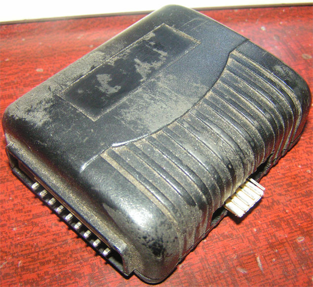

Доброго времени суток!
Вчерась выпали из кармана ключи от машины с брелком, не снимается с охраны, переставил батарею на запасной брелок - работает через раз. Купил новую батарейку - сигнализация не реагирует на брелки совсем, ни со старой батарейкой, ни с новой.

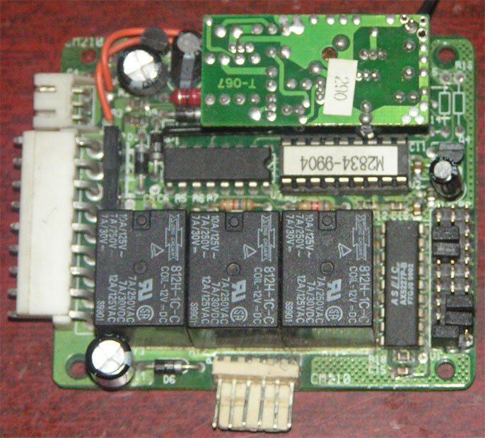

Полазил по форумам - кое-как определил, что сигналка у меня Terminator 150, на плате маркировка T-190, на приемнике T-067.

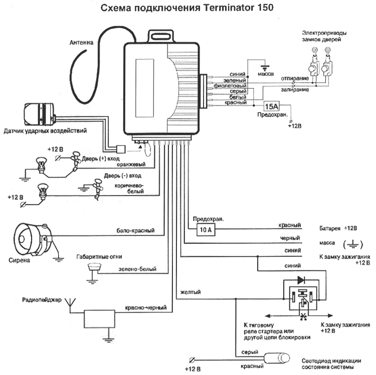

Блок центрального управления как в ветке http://forum.autoset.ru/topic2175-90.html сообщение пользователя Andress, нашел схему подключения http://www.autoelectric.ru/autoalarm/terminator/150/term150m.htm - вроде она.
Никак не найду как работать с перемычками, как запомнить брелки заново.
Снял центральный блок - почистил от пыли и окислов - не помогло.
До этого где-то полгода назад перегорел светодиод, заменил на другой, поставил сопротивление (чтоб не сгорел), но при постановке на охрану он не мигал, а горел постоянно, все функции сигналки при этом работали исправно, поэтому забил на это дело.
Подскажите, куда копать? Где взять инструкцию по использованию\установке?

С брелками вопрос снимается, перемычки в блоке должны соответствовать перемычкам в брелке.

Все-таки проблемы решил. Уж не знаю в чем причина была, может программа МК зависла или еще что, но сделал я следующим образом.
Дома подключил сигу к 12В бблоку питания и начал замыкать контакты:
- включил зажигание а/м
- открыл дверь
- закрыл дверь
- на первом брелке (который уронил) нажал на кнопку снятия с охраны 5 раз
- выключил зажигание.
О, чудо! Сига стала реагировать. Но на второй брелок (запасной) ноль эмоций.
Далее выключил режим охраны с первого брелка и повторил все манипуляции с замыканием контактов, потом 5 раз снятие с охраны второго брелка.... И второй брелок ЗАРАБОТАЛ!
Но к этому всему я шел почти весь день курения форумов и мануалов, кнопки Валет на сиге нет....
В общем как всегда помогли танцы с бубном, как и написано в подписи у Алексей Попович, за что ему огромное спасибо, а также за участие в решении проблемы.
