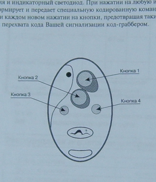

Сообщение05.03.2010 07:19    не снимается машина с сигналки [цитировать]
помогите. поставил машину на сигналку (мангуст rkt09s) . решил скататься по делам,но машина не снимаеться с сигналки. на кнопку 1 не реагирует ни как(диод не моргает).при нажатии на кнопку 2 (диод моргает) срабатывает сигналка(миганиу габаритови сирена). кнопки 3и4 тоже не как не реагируют(диод не моргет). менял батарейку -без изменений.ЧТО МНЕ ДЕЛАТЬ?

Скорее всего сигналка Мангуст Дуплекс пробуй это
Аварийное отключение сигнализации.
В случае если пульт управления сигнализации отсутствует или неисправен
для снятия системы с охраны необходимо: открыть дверь ключом, при этом включится режим тревоги, сесть в автомобиль, включить зажигание и оставить его во
включенном положении.
нажмите кнопку аварийного отключения число раз равное заданному значению PIN кода и выключите зажигание. Если код введен верно, система снимется с охраны.
По подробнее смотри в инструкции Аварийное отключение сигнализации.

Так это мангуст rkt09s, и аварийное отключение по другому, инструкция есть в разделе "Полные инструкции"

похоже кнопки массово самоубились Улыбаюсь .
если так ,то есть более "интелектуальный "способ : открыть пульт и закоротить контакты кнопки снятия с охраны. потом отремонтировать пульт.

хотя открыть дверь ключём , трижды включить и дважды выключить зажигание дождаться одного длинного сигнала светодиода после серии коротких, выключить зажигание , если надо снова включить и выключить после длинного сигнала светодиода для меня проще будет... Улыбаюсь

похоже на залитый брелок по симптомам
