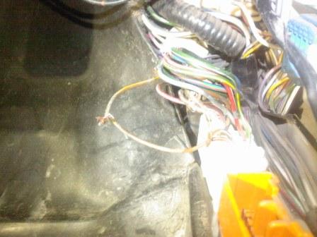

Кто нить подключал Tomagawk 9030 на Toyota Mark II 100 кузов есть какие нибудь схемы машины или каким цветом провода с замка зажигания на стартер на зажигание?
Подскажите что за провода у водителя под ногами?была подключина сигналка

Сообщение14.03.2010 09:08     [цитировать]
В ногах скорее всего центральный замок. А остальное тут посмотри http://autosiga.ru/content/blogsection/8/30/20/80/

Сообщение14.03.2010 11:17     [цитировать]
Ц.З- справа в пороге, справа от педали газа, в самом низу, разъём ближний к сиденью. Обычное управление минусом. Цвета по-моему коричневый и коричневый с какой-то полоской. (не помню)
Концевики дверей- на доске приборов. Скорей всего красный с белой полосой.
Тахометр- на доске. Провод тахометра цеплять через резистр 68кОм, последовательно.В противном случаи сига будет крутить все 3,6 сек., стартером.
Повороты- тоже на доске.
Педаль тормоза- можно взять с лягухи, можно в пороге в касе, идущая назад.
Концевик багажника- тянуть до плафона в багажник.
Открытие багажника- В багажнике справа за обшивкой блок.
Вот впринципе и всё...

Сообщение14.03.2010 21:27     [цитировать]
2 провода что на фото от ЦЗ минус к ним цепляю срабатывают так на какой цеплять отпирание ЦЗ и отпирание?Нармальнозамкнутый и нармальноразомкнутый контакт реле отпирания(запирания)ЦЗ!это что и что с ним делать?

Сообщение14.03.2010 23:09     [цитировать]
В инструкции есть варианты подключения ЦЗ. У тебя минусовое управление-делай...
