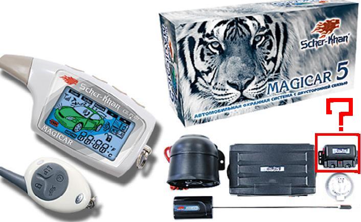

Как он хотябы выглядит?Улыбаюсь Или куда установлен? Если можно, то фотку пожалуйста.
Датчик удара обвел в красный квадрат на рисинкеУлыбаюсь Это он?
 Размер файла:  52.3 KB
 Просмотрено:  1409 раз(а)
Последний раз редактировалось: jumpi (23.03.2010 22:59), всего редактировалось 4 раз(а)
Сообщение23.03.2010 22:25     [цитировать]
Даже не знаю как и ответить....Не знаю Очень счастлив Может вот такая фотка подойдёт...
http://images.yandex.ru/search?p=15&text=%D0%B4%D0%B0%D1%82%D1%87%D0%B8%D0%BA%20%D1%83%D0%B4%D0%B0%D1%80%D0%B0%20scher%20khan&spsite=fake-036-1742084.ru&img_url=autostudio.ru%2Fimages%2F407.jpg&rpt=simage
В нижнем ряду, чёрная такая коробочка с кабелем, на нём имеются два колёсика с цифрами, для регулировки чувствительности.
Сообщение24.03.2010 00:26     [цитировать]
Именно он! Улыбаюсь

А что и куда там надо крутить? Вы говорили что там два колесика, а то накручу там Очень счастлив
Сообщение24.03.2010 20:08     [цитировать]
Два колёсика с цифрами - это регулировка чувствительности датчика. 1 - первая зона, зона предупреждения (настраивается при не сильных ударах по кузову) 2 - вторая зона, зона тревоги (настраивается при нанесении достаточно сильных ударах, можно по колёсам). Соответственно чем меньше цифра - тем менее чувствительна соответствующая зона датчика. Не следует выставлять слишком большую чувствительность, будет много ложных срабатываний.
