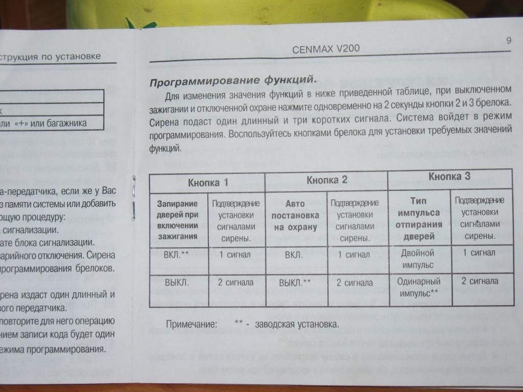

я нашёл программирование функций CENMAX V200[/url]
может кому пригодится
 Размер файла:  103.85 KB
 Просмотрено:  2285 раз(а)
YRICS
Зарегистрирован: 17.03.2010
Сообщения: 6
Сообщение20.03.2010 14:14     [цитировать]
Сегодня пробовал ЗАРАБОТАЛО Плющит и колбасит
