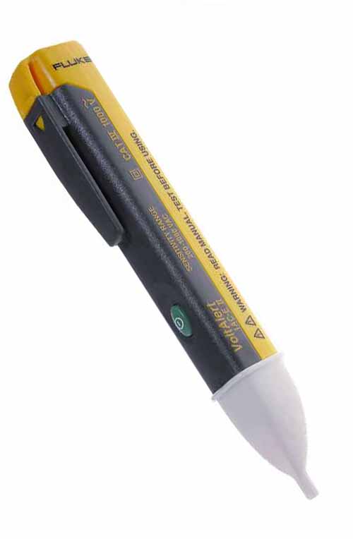

Тахо сигнал удобно искать вот таким приборчиком.Берем от мультиметра один провод с щупом, цепляем к наконечнику и включаем на звуковую индикацию.Тахо сигнал будет в виде треска и меняться с увеличением оборотов.Безопасен для цифрошины.УДАЧИ!!!
 Размер файла:  29.22 KB
 Просмотрено:  885 раз(а)
