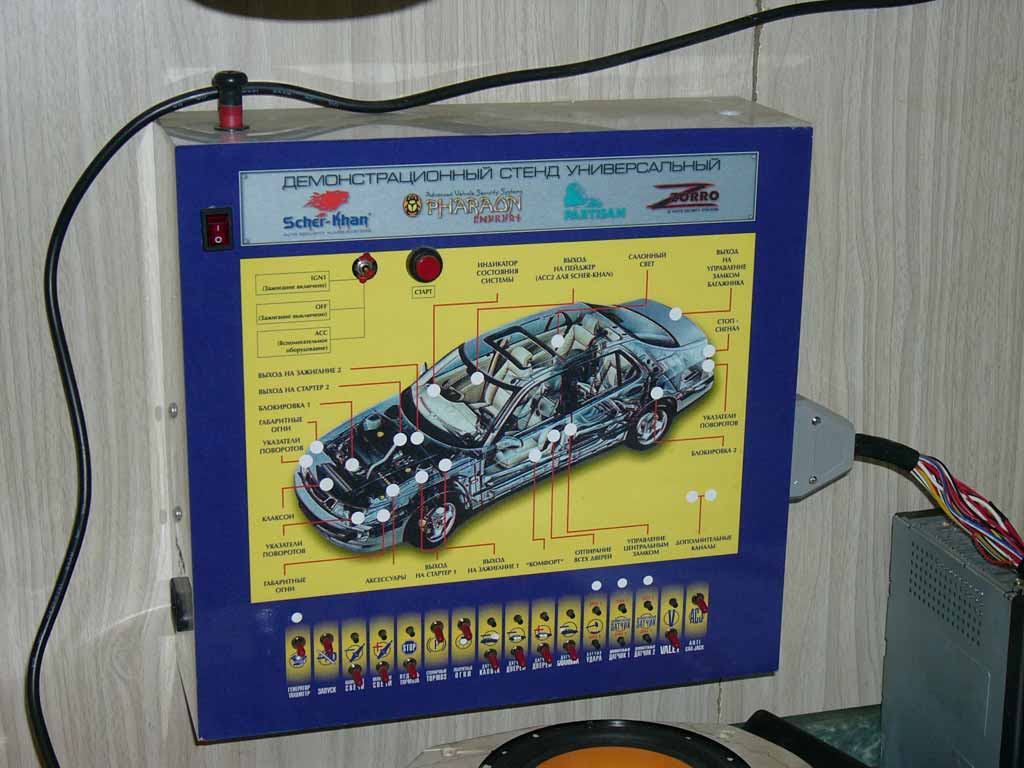

На пару последних блоках было по 3 точки,возил к дилерам.
Датчик удара не подцепляли вроде бы.Блок был подключен к их стенду,при начале манипуляций вроде все было выключено,а потом меня попросили ...

Стенд на вид достаточно простой тумблеры для имитоции концевиков,Светодиоды(ламкочки) габариты и т.д.
Разъемов для программатора снаружи у 5 Шерхана нет.т.е. все таки какие то манипуляции ...и ни какого мошенничества Просто смех

Сообщение02.04.2010 11:12     [цитировать]
Sdemy
Стенд такой
 Размер файла:  74.27 KB
 Просмотрено:  1571 раз(а)

Сообщение02.04.2010 11:47     [цитировать]
Внизу сирена выглядывает?
