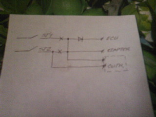

Не буду коментировать написаное выше, вот схема. На большинстве японцев, в том числе и свежих, даже диод не нужен.
А диод там вообще для чего? И за чем по этой схеме провода резать(если только блокировку делать) не проще их смотать между сабой и подключить выход стартера от сигн. на них? Но так делать я считаю нельзя и не правильно как пишет и Серёга К я с ним полностью согласен!
