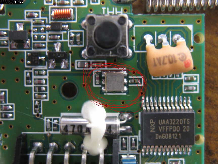

Как и обещал выкладываю фото антенного блока.
Красным цветом выделен сгоревший элемент (6 ног).
Если есть варианты по ремонту блока, прошу высказать. Я на самом деле не на все 100% уверен, что сгорел именно этот элемент.

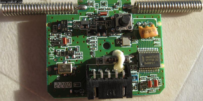

Антенный блок в целом.

Сообщение31.05.2010 19:33     [цитировать]
Это полосовой фильтр на 433,92Мгц.Они конечно иногда выходят из строя.Но так чтоб со следами на корпусе Офигевший
В его цепях нет таких токов и напряжений,
чтоб при неисправности появлялись визуальные следы.
Кстати ничего криминального на нем не увидел.Стоит он в приемной части.Раз брелки програмятся,значит приемная часть исправна.
У FX7,т.к. это клон SLB9,есть особенности работы.Для формирования кода будущей команды,брелок должен получить ответ от блока в текущем сеансе связи.Т.к. с новым модулем связи этот брелок работает,остается передающий тракт.Как правило это транзистор с маркировкой RF.Хотя по виду вроде живой.Так что рыть надо передающую часть и навсякий случай посмотреть ц.блок.
ПС.На доп. брелок я бы забил.Он всегда глючит.И у SL тоже.

Сообщение31.05.2010 20:31     [цитировать]
Брелки-то програмятся, но основной после процедуры программирования не работает. А запасной также работает через раз.
Спасибо. Я думаю тупо попробовать поменять транзистор. Если не поможет, тогда отдам спецам.
P.S. Я центральный блок тоже разбирал - визуально ничего не обнаружил.

Сообщение12.06.2010 14:56     [цитировать]
Добрый день! Хотел бы ответить по поводу ремонта kgb fx-7. Самому не удалось отремонтировать сигу - не нашел под нее элементной базы. Но нашел спеца в Тюмени, он занимается ремонтом сигнализаций. Как и говорил pisto вылетел транзистор в передающей части антенного блока, также был заменен транзистор в самом блоке сигнализации. После это сига работает без проблем.
Всем спасибо!
