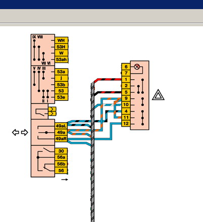

кто подскажет, вот на наших десятках поворотами управляет синий и син\черный провод. то есть левый и правый борт. при подачи питания на разъеме кнопки аварийки на синий провод срабатывает аварийка а на син\черный не чего не происходит. При этом все преды целы. Реле щелкает. Как эти провода вобще развязанны, син\черный выходит один из переключателя синий раздваивается.

Сообщение27.05.2010 11:43     [цитировать]
Вот

то что со стрелками я так понимаю это переключатель. но тут на схеме один провод синий.но не суть. так вот если подумать мог переключатель развалиться внутри и замкнуть обе цепи?

Сообщение27.05.2010 11:57     [цитировать]
синий - правый борт
синечерный - левый.

Прблема может быть как в переключателе поворотов, так и в кнопке "аварийки". Проверь так: - отключи р-м переключателя пов. и поочередно замкни (голубой/пурпурный - голубой) и (голубой/пурпурный - голубой/черный). Если тут причина - все заработает. Прверит кнопку можно вытащив ее из р-ма, перемычками имитировать контакты кнопки, как на рисунке нарисовано. Если и в этом случае не изменяется - то значит в проводке ошибка. Везде люди работают... Могли не правильно провода в жгуте опрессовать Я в шоке
