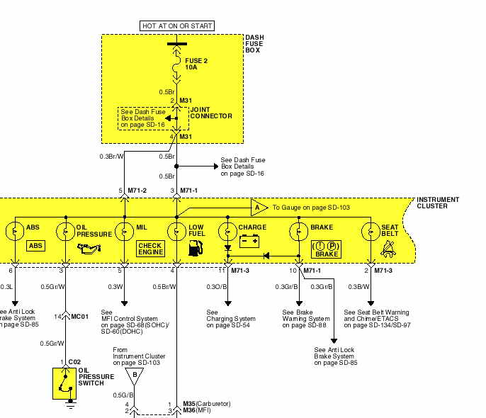

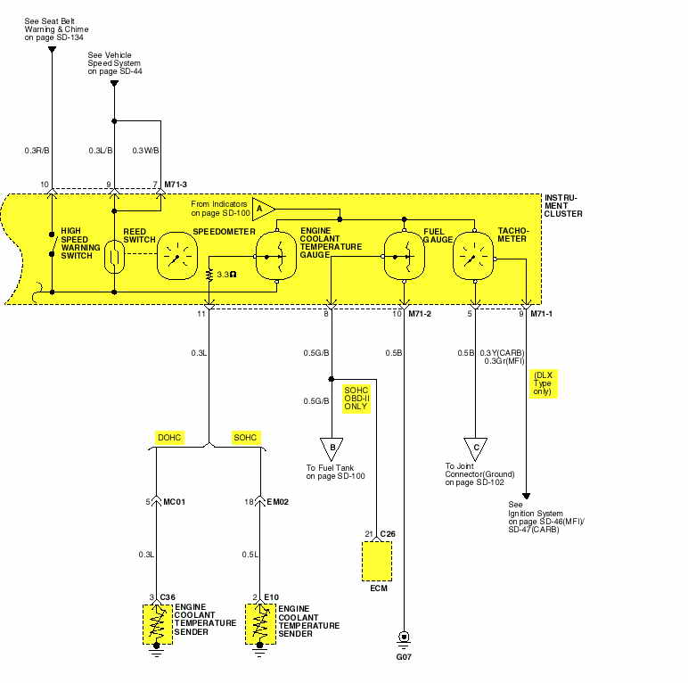

Вот генератор и тахометр на приборке
тахометр
 Размер файла:  39.22 KB
 Просмотрено:  938 раз(а)
генератор
 Размер файла:  38.19 KB
