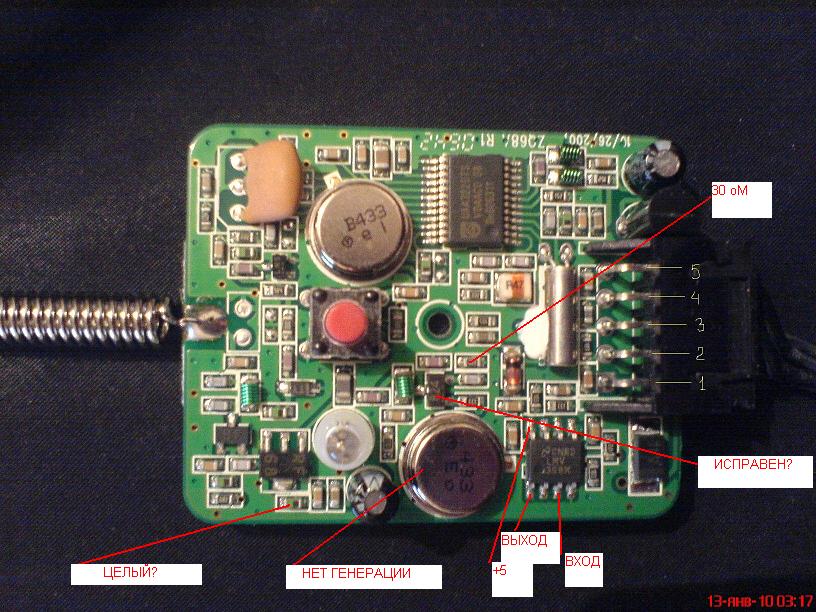

Не работает обратка вообще, 2SC3357 проверил - рабочий!
Сообщение01.06.2010 20:02     [цитировать]
Проверка одного транзистора явно мало, если программирование не помогает, то проверяем передатчик блока и приемник брелка, передатчик посылку передает в эфир?
Сообщение01.06.2010 20:46     [цитировать]
Еще надо проверять стабильность 12в на питание модуля,в момент посылки.

Сообщение01.06.2010 20:48     [цитировать]
Брелок рабочий! Питание тоже опасений не вызывает!
Сообщение01.06.2010 21:06     [цитировать]
Осцилографом надо его.

С блока на передатчик посылки поступают а в эфире тишина (осциллографом проверил)
Сообщение16.09.2010 23:33     [цитировать]
Может поможет...

Посмотрите осцилом сигнал на базе 3356(R24).
