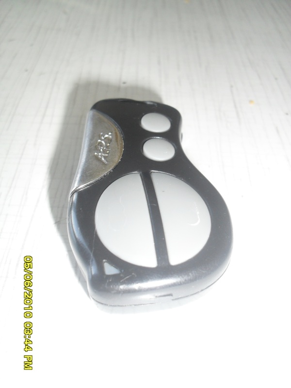

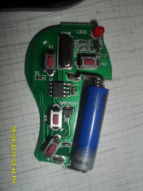

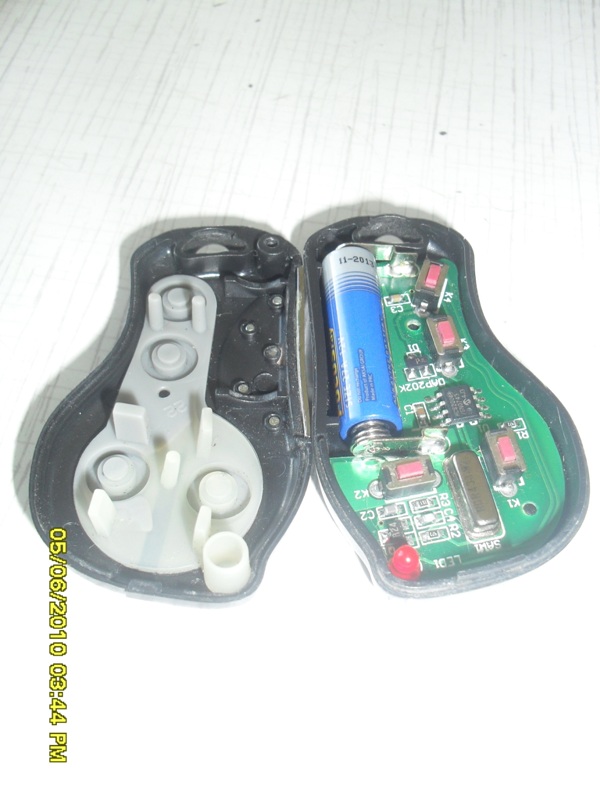

Привет всем.
Год назад купил машину (креста 91г), на сигнализацию внимания не обращал никогда, и вот пришлось.
Брелок (APS, черный, надпись APS на пластике под хром, 4 кнопки, снять и поставить под охрану, и еще 2 открыть капот и багажник (у меня не работали)) бывало глючил часто, сам ставил машину на охрану если близко стоял к машине. Когда в машине сидишь просто доставал...
3 дня назад поставил в гараж, поставил на сигналку.
Прихожу, достаю брелок, на нем как будто кнопка на снятие зажалась и горит еле еле, заело ее в общем. Я подошел к машине, попробовал снять - ни в какую, разобрал брелок, поправил кнопки чтобы не заедало и не светилось, попробовал - ничего. По брелку видно что типа работает. Пошел в магазин - посоветовали сменить батарейку, поменял - ничего. Диод брелка светит заметно ярче - но работать не работает.
На машине не уедешь - стоит блок на подачу топлива, Никаких кнопок в салоне не нашел, провода от ближайшего датчика шума идут под панелью в нижний отсек в ногах - там куча проводов, очень много, предохранители сколько не смотрел, но блока сигнализации не нашел. Вызывать специалиста пока не решаюсь, денег нет, а машина скоро понадобится, это мой хлеб.

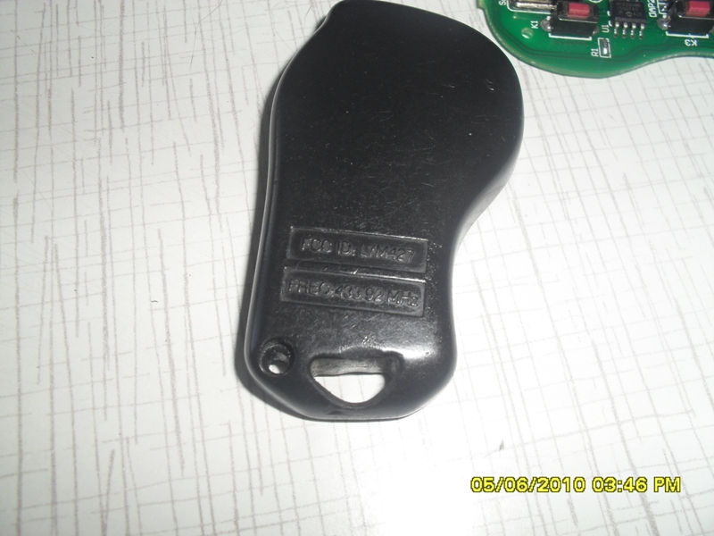

Название сигнализации понятно по брелку, на обратной стороне FCC ID: L7M427 и FREC:433,92 Mhz
на рупоре должна быть по идее модель написана, посмотреть не догадался, до гаража час добираться, устал уже ходить в бестолку.
Прошу помощи. Инструкции кстати нет как и второго брелка, а наверно должны быть.

Сообщение05.06.2010 18:00     [цитировать]
Что значит
? Прозвонил? Кнопка(и) работает?

Сообщение05.06.2010 18:32     [цитировать]
APS 2700 или 2800 Смотри аварийное отключение сигнализации, или ищи блок и по проводам, ищи блокировку. Смотри тут, там есть и инструкция http://www.mms.ru/asp/tovar/16458
Сообщение07.06.2010 11:34     [цитировать]
похоже в брелке умерла МС, это в ремонт
Сигналка
A.P.S. 2700, 2800 или 2900
мануалы тут
http://www.mms.ru/asp/catalog/152

Сообщение10.06.2010 20:00     [цитировать]
Сигналку отключил, а вот пробовал включить опять и проверить пульт, пульт не пашет в общем. А сколько может обойтись ремонт брелка? другой можно подобрать?
shuma13
Сообщения: 636
Откуда: Tula
Сообщение10.06.2010 21:15     [цитировать]
Ekushenko
Для начала заново в память брелки пропишите.
