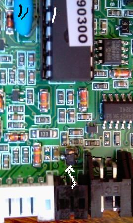

здравствуйте. Люди добрые помогите что это за деталь сгорела чем заменить

Это ключ(транзистор р-n-р),управляющий передатчиком.Ставь ВС807.Но имей ввиду,что такая неисправность обычно идет в комплекте с неисправностью модуля связи.

Улыбаюсь спасибо. посмотрю антенный модуль.
