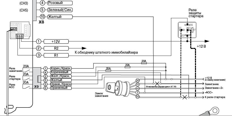

нужен совет по поводу сигнализации пандора.
установка в разрыв 15 провода замка зажигания, сигнализация имеет внутреннее реле с 20А предохранителем но провода в 3 раза тоньше чем 15 примерно как 15(2) можно ли так ставить
машина ваз 2115

вот ещё один вопрос машина зимой не эксплуатируется буду снимать аккумулятор как поступать с сигнализациее 1870i просто отсоединить клеммы и всё или что ещё?

Повесь доп.реле помощнее, а зимой просто клеммы скинь.

уже сделал так 15(2) через х9, а 15 через доп реле
а на счёт клем многие пишут что могут быть проблемы Не знаю ?
