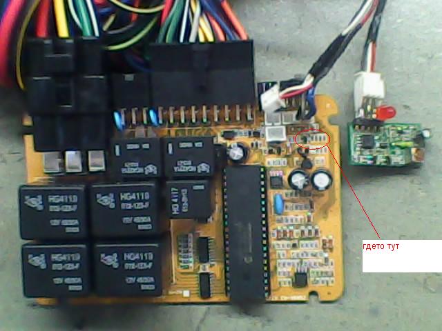

Прошу помощи, сигналка Starline A8(нет связи с брелком и сигой), немогу найти транзистор с маркировкой AEG и 2F в блоке сигнализации, подскажите где он расположен и как его проверить, кстати это случайно не 78L05.Поиском пользовался не нашел.

Транзистор АЕG (в StarLine если ни чего не путаю стоит с маркировкой 2F) находится недалеко от разъема ант.модуля ,посмотрите внимательно,резистор рядышком с транзистором.Перед подключением ОБЯЗАТЕЛЬНО проверьте ант.модуль,там тоже частенько горит транзистор.
А вообще sliper23 (Только не в обиду) если возникла проблема с нахождением транзисторов лучше последуйте совету Slonotop-а,это поможет сэкономить время,нервы и как вариант деньги.

Ну все нашел, но почему то он у меня подписан 2A!!

Попытайтесь, на резисторе обычно написано 100, а транзистор может быть любым с "хорошим" током ну и р-n-p структуры разумеется.

Тут на днях ремонтировал томагавка 900.
Вот этот самый резюк вместо 10 Ом показывал 40.
Ну я его выпаял поверх кинул мощный дя проверки мол внем ли только дело. Тут то из антенного модуля повалил дымок.
Оказывается там сгорел RF выходной транзистор, ну а я дожег еще и индуктивность рядом.
В общем замена всего описанного помогла.
Транзистор AEG SOT-23 примерный аналог BC807, DC808 p-n-p
Маркировка ВС807 – 9FA, 9FB, 9FC BC808 – 9GA, 9GB, 9GC
Транзистор RF полное название 2SC3357 n-p-n
Стоит в модуле связи сигнализации.
Маркировка RH, RF,RE от буквы зависит коэффициент усиление
