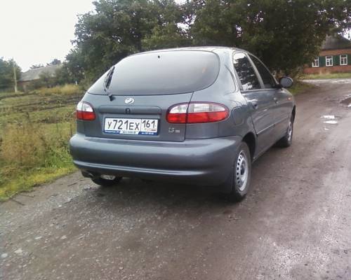

На установку сигнализации, просится такой вот авто, может кто сталкивался, как там устроены замки? Какие приводы покупать? Двери пока не вскрывал... Так же, интересно, на чем держится обшивка дверей, на одноразовых клипсах или многоразовых?

похож на Lanos, но у нас продается под названием CHANCE, от Запорожского завода ЗАЗ. Слово Lanos, нигде не упоминается... На всех пластиковых деталях с тыльной стороны, логотип DAEWOO, двигатель и коробка от OPEL.
На официальном сайте завода, есть ПОХОЖАЯ машинка под названием LANOS. Вот ее ссылка: http://www.avtozaz.com/auto/models/3/44/Lanos#next
А в прицепленном фото - именно Chance

электроприводы ставятся нормально(горизонтально) Точки подключения-см.шевроле ланос.У меня на работе-в инете полно!

зЫ.-Приводы обычные Обшивки нормальные,клипсы многоразовые вот посмотри здесь http://securauto.narod.ru/p397.htm
