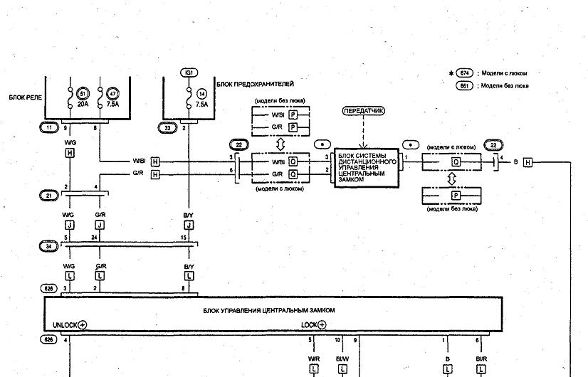

Сигналка В9 работала 2 года почти без косяков, как её поставили установщики не совсем понятно, родной ЦЗ не работал от кнопки брелка, только от брелка сигналки, и тут седня снял панель двери (динамик в двери перестал петь) и вижу фишка к родному блоку ЦЗ не подключена, вообщем подключаю фишку, нажимаю на родной брелок - двери закрылись, ещё раз - двери не открываются, скинул фишку, с брелка сигнализации двери не закрываются ни открываются, хотя на дисплее показывает "замок" закрыт, "замок" открыт
[img][/img]
просмотрел все предохранители которые идут с сигналки (4туки) все целые, под капотом предохранитель блока ЦЗ на 20А сгорел, поменял, никакого эффекта, при закрытии с брелка сигналки никаких щелчков, что реле щелкает нету, от ключа ЦЗ не работает, концевики дверей сигналка видит
во вложении рисунок родного блока ЦЗ, который отключен
где копать?

Honda Domani 2000г
рисунок из мануала,
больше ничего нет,
как была подкючена понятия не имею,
а фото чего?
если надо могу схему подключения родного ЦЗ из мануала выдернуть

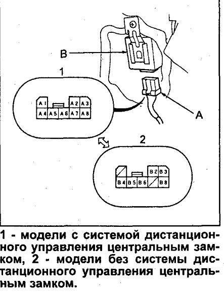

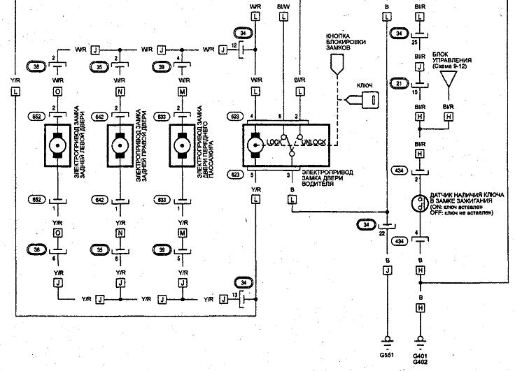

схема из мануала
