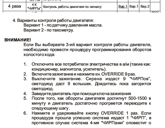

Купил авто (RAV4, 1999, АКПП) с уже установленным Тамагавком TW9010 и автозапуском. Сигналка меня устраивает кроме одного, дистанционный запуск не определяет что авто не завелось/заглохло.
Скачал инструкцию (файл TomahawkTW-9010.pdf), там как раз в описании "Контроль работы двигателя" на мой взгляд опечатка.
В таблице два варианта, а в описании три (см.пристегнутый файл)
1. Подскажите, какие варианты правильные или дайте пожалуйста ссылку на правильную инструкцию.
2. В инструкции не нашел, как узнать текущее состояние функции.
3. Как в RAV4-1 можно подлючиться к тахо?
4. В ФАКе описана проверка контроля на МКПП
Проблема в том что сигнализация не понимает, что авто не завелось/заглохло. Остальное - (в т.ч. и сигнализация на брелке о работающем двигателе) - лишь следствие. Вины самой сигнализации в этом нет. Вызвана такая некорректная работа ошибкой подключения. Данная проблема очень распространена, так что рекомендуется проверить, дабы придя поутру к автомобилю не обнаружить, что аккумулятор разряжен. Проверка: во время запуска находимся в автомобиле, включаем пятую передачу и глушим машину сцеплением, потом передачу выключаем. Если сигнализация выключает зажигание и пытается провести повторный запуск, то все ОК.

Сообщение30.09.2010 09:56     [цитировать]
В таблице третий вариант тахометр. После изменения этого параметра необходимо обучить сигналку оборотам. Если в режим программирования не входит или не прописывает обороты, то почитайте мои последние сообщения в этой теме http://forum.autoset.ru/viewtopic.php?t=11082&start=15. Повторять неохото Улыбаюсь

Сообщение10.10.2010 07:00     [цитировать]
Вчера проследил куда идет серо-черный - а идет он на тахометр (приборка, черный провод).
Перепрограммировал сигналку на тахометр, остается ждать незавода.
Может сигналка была запрограммирована на давление масла.
