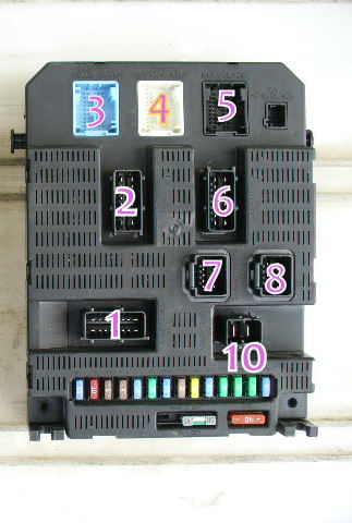

Помогите сделать блокировку двигателя на С4 Picasso 2007 г.в., точнее нужен совет, какую цепь рвать и как найти нужный провод, буду благодарен любым советам. Можно ли на замке зажигания разорвать какой нибудь провод, чтоб нельзя было завести авто, если да, до сколько на замок приходит проводов и как вызвонить нужный?
Сообщение02.10.2010 11:17     [цитировать]
Вариант провод +15 в разъёме № 8, pin 4.

Спасибо большущее, а случайно нет установочной карты, куда лучше подцепить провод концевика дверей и управление замками. Я так понял что + можно взять с разъема 10? Сигналка без CAN.
Сообщение02.10.2010 13:15     [цитировать]

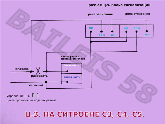

Да, [+] там. Концевики есть в разъёме № 4. Развязать нужно через 2 диода. Проблема может возникнуть лишь с водительским. Некоторые на этом форуме советуют установить свой, так проще. Ц.З. можно организовать следующим образом: - Запирание минусом на кнопку (в разъёме № 7, второй снизу в левом ряду); Отпирание так же минусом - на водительский концевик (pin № 4, разъём № 4).
Цвета проводов приводить нет смысла, они на Ситроене вещь совсем не постоянная.
Вложенные файлы в формате Word 2007. Там Берлинго, но BSI одинаковые.

Да, [+] там. Концевики есть в разъёме № 4. Развязать нужно через 2 диода. Проблема может возникнуть лишь с водительским. Некоторые на этом форуме советуют установить свой, так проще. Ц.З. можно организовать следующим образом: - Запирание минусом на кнопку (в разъёме № 7, второй снизу в левом ряду); Отпирание так же минусом - на водительский концевик (pin № 4, разъём № 4). Или как на схеме.

Блин и еще наверно глупый вопрос, провод +15 в разъёме № 8, pin 4, интересует, + идет в монтажный блок или из монтажного блока?
Плюс идёт в блок, от замка зажигания.

Ну к блоку подлезать неудобно, да там еще и коленной подушкой доступ закрыт, а трогать ее страшно, вот и думаю что проще подключиться к замку зажигания. По идее провод, идущий с разъема № 8, pin 4 придет на замок зажигания и цвет должен совпадать.
