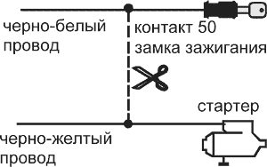

Приветствую, поставил себе сигнализацию StarLine A9 на Toyota Mark 2 JZX93 1995 АКПП, но при повороте ключа в положение "зажигание" начинает крутить стартер, двигатель соответственно заводится, но стартер не выключается. Разрывал цепь от замка зажигания к стартеру, использовал встроенную цепь блокировки двигателя, к стартеру подключен черно-желтый провод, к замку зажигания черно-белый. В чем может быть проблема?

Проблем с А9 не должно быть,перепроверь ещё раз подключение.Может гдето провода между собой пересекаются

Подключенно все правильно, завожу с автозапуска, стартер выключается как положенно, вставляю и проворачиваю ключ в положение "Зажигание" начинает крутить стартер на запущенном двигателе.

Нет, авто полностью исправное, исключаю сигналку из цепи, соединяю провод от замка к страртеру, все работает, как положенно
Соедини провод стартера и подцепи только черно-желтый,должно получиться

на разъёме замка зажигания провод стартера (вроде красный)- перебрось (переставь)по диагонали в свободный пин и проблемы покинут вас .

Сейчас красный провод временно соединен и к нему подключен черно-желтый, но нет блокировки стартера. Интересно почему возникает даная проблема?

Такая проблема возникает когда сила тока на стартере больша. Такая же проблема можеть быть на Газ, Ваз, Деу нексия, УАЗ и т.д.
Я обычно вышаю дополнительное реле и проблем нет.
В кратце провод стартера режем черно-белый на замок, черно-желтый на 85 контакт реле, 86 минус, 30 стартер, 87 + 12 на ЗЗ.

Смысл , такой, что на замке зажигания у тойоты две разные цепи коммутации : IG1,ACC1,AM1,ST1 и IG2,AM2,ST2 . У " пробежных " замков зажигания происходит коммутация IG2 и ST2 . Когда машину заводят ключем , то всё нормально . Когда машина запущена с пульта то проворачивание ключа в замке вновь включает стартер. НО ЕСЛИ ПРАВИЛЬНО УСТАНОВИТЬ СИГНАЛИЗАЦИЮ , ТО ЭТОГО НЕ ПРОИЗОЙДЁТ.
