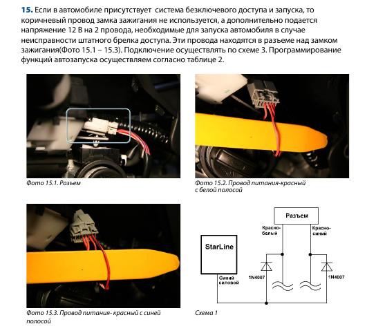

сделал я это авто. оказалось никакого иммобилайзера там нет и вовсе. виртуальный ключ нужен только для того чтобы балванку не обязательно было вставлять в ЗЗ, типа заводить просто руками. для запуска нужно было с эмитировать "ключ в замке ЗЗ" и все!!!! а до этого я другой ниссан делал. так тот был с иммобилайзером. так там вообще я нашел релюшку одну и если ее тупо выдернуть машину хоть с толкача заводи В истерике
давай колись как сэмитировал? мне мастер сказал это фиг изобразишь...

ИЗ корпуса ЗЗ выходит 4-ре провода. На 2х сидит "+" а на других 2х появляется.
Так вот подаем плюс на 1 из них (точно не помню какой) и будет вам счастье (я туда подаю с провода АСС напрямую с сиги, а у авто его не подключаю чтоб мафон не играл) Улыбаюсь

Сообщение22.11.2010 22:01     [цитировать]
Почти у всех ЗЗ Ниссанов описан в карте старлайна.
Вот ключ в замке и второй провод чтобы личинка проворачивалась после автозапуска.
Чип в ключе указан красным прямоугольником. Я ножиком разъединяю половинки и чип сам выпадывает.
Вот по кашкаю там все описано. http://www.ultrastar.ru/6304/6516
