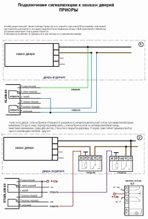

вчера на приору поставил сигналку инспектор бумеранг 2006 она уже была снята с какои то машины. клиент хотел не активируя иммобилаиз открывания и закрывания 4 двереи! подпоялся к кнопке Ц.З на двери ну так как нет на сиги инспектор схемки по подключению Ц.З . собрал такую ситуацию подключил разьем на сигу для управления доп приводом в место привода установил реле конт 86 и 85 соединил с сигои чтоб замыкали конт 87 и 30- их я подпаял к лапкам кнопки на двери теперь при резирвировании запуска сигналка дает импульс на открытие двереи и при этом происходит закрытие двереи Ни кто не знает как отключить открытие двереи при резервировании????????????????????????????
Сообщение10.11.2010 23:33     [цитировать]
А если закрывание подключить через коричневый провод в вод. двери а открывание-через кнопку?? Улыбаюсь
