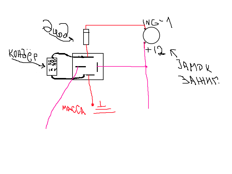

на фордах это норм, есть определённое время когда сигналка среагирует на поворт ключа и подхватит зажигание,и именно фордам это не нравится,это было со старыми моделями,с новыми вроде нет такого.лечится диодом+релюхой+конденсатором

.лечится диодом+релюхой+конденсатором -Дорогой куда цеплять объясни подробнее! На ING-1 или +12?

провод зажигания режешь,соеденяешь через диод(анодом к ЗЗ)катодом к реле,2-й вывод обмотки реле на массу,параллельно обмотке реле подключи конденсатор(начни с 1000 мкфх16в)от ёмкости будет зависить задержка выключения релюхи,ну и нормально открытый контакт одним выводом на +12 в а другим в схему зажигания,вот и всё.провод зажигания сигналки так и остаётся на проводе зажигания авто(после контакта релюхи).вроде понятно описал

VincentVega Спасибо завтра попробую!

Все поставил все работает!
