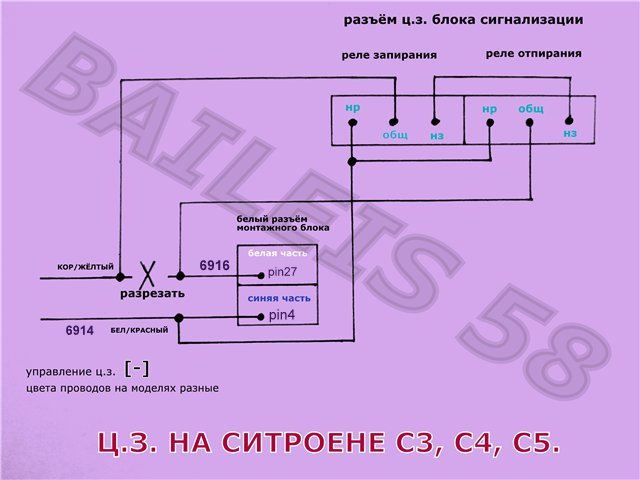

Подскажите подключение ЦЗ.
Сообщение19.11.2010 21:55     [цитировать]
Партнёр - это аналог Берлинго.
Понимаю с концевиками разобрался?
Ц.З. по схеме. Провода в верхнем, среднем разъёме. Номера проводов указаны.

Сообщение20.11.2010 23:19     [цитировать]
Я делал по силе-в левой кик-панели,в жгуте из двери -зеленый(закр.),розовый(откр.)

Сообщение23.11.2010 15:34     [цитировать]
ЕСЛИ НЕ АЗ МОЖНО ОТ ПЛАФОНОВ
Сообщение25.11.2010 09:17     [цитировать]
концевики так же как и повороты надо все развязывать.находятся на блоке предов два нижних разьема.цз на кнопке закрывание на проводе(слаботочка)открывание впаятся на кнопку(слаботочка)
вот и все а так все без гемора
гена под капотом в жгуте
