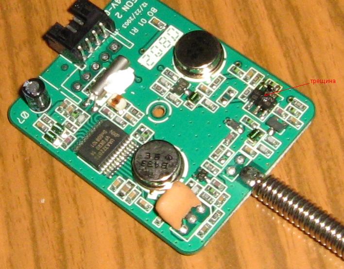

Сообщение09.12.2010 08:59     [цитировать]
вот фото моей антенки
.JPG
качество не очень но там почти всё видно....вот этот транзистор с надписью RF82 надо чем то как то заменить ребята....может есть советские аналоги? и будут ли соответствовать выводы транзистора зарубежного с отечественным? если есть каким аналогом можно з

Сообщение09.12.2010 09:06     [цитировать]
pisto писал(а):
Маркировка транзистора просто RF-2SC3357.Поищите в этом форуме.Тем навалом.Вот одна из них:http://forum.autoset.ru/viewtopic.php?t=7011&start=0&postdays=0&postorder=asc&highlight=%D0%E5%EC%EE%ED%F2+%E0%ED%F2%E5%ED%ED%EE%E3%EE+%EC%EE%E4%F3%EB%FF
что то я не смог пройти по этой ссылке...посмотрите я выложил фото...что скажете? может есть отечественный аналог? или всё же именно RF-2SC3357 нужно пробовать?

Сообщение09.12.2010 13:25     [цитировать]
Аналогично сдохла и у меня.
Транзистор в антенном блоке - 2SC3357RF, еще надо проверить дроссель(маленький зеленый прямоугольник рядом). В основном блоке наверняка сдох транзистор с маркировкой AEG(пробит переход к-э). Он находится рядом с разъемом от антенного блока. Это 2SA1362-GR, но лучше его заменить на BC807-25, у него больше напряжение к-з. Все купил здесь http://www.elitan.ru/. Заодно проверить все дорожки печатной платы. Удачи!

Сообщение12.12.2010 10:26     [цитировать]
Спасибо уважаемый человек! я приму к сведению , канечно возможно и в центральном блоке пробои..но как ни странно центральный блок на первый взгляд исправен в работе..как рписывал я выше...если не трудно можете ли вы мне ещё сказать на сколько этот транзистор что надо заменить дорог в цене? и интересно вот что...можно ли заказать по почте с магазина электронные детали заказав по интернету? и как долго они приходят?

Сообщение13.12.2010 09:41     [цитировать]
В Elitan заказ готовился 6 дней после оплаты, деньги отправил виртуальной картой виза-дошли мгновенно, почтой от Ижевска под Казань шли 2 дня. Пока ждал, сделал так-вместо BC807 в основной блок впаял первый попавшийся PNP-транзистор от старой мат. платы компьютера - обратная связь заработала в пределах квартиры, вместо 3357 впаял конденсатор (несколько пФ) между базой и коллектором - связь заработала в пределах двора. Еще кто-бы подсказал из экспертов, одновременно упала чувствительность датчика удара (срабатывает только на пинок) стоит упираться лечить, или это уже не лечится?
