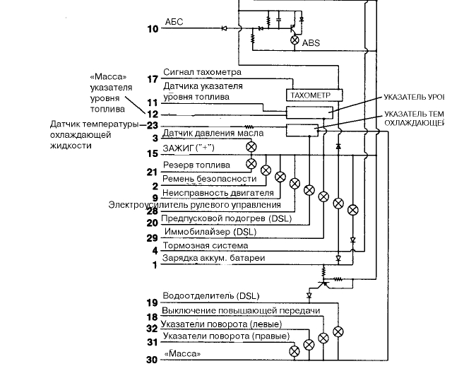

помогите пожалуйста.
1)куда подключать провод <вход внешний запуск (-)>?
2)как опознать провод обмотки возбуждения генератора? в инструкции написано можно подключить к контрольной лампе акб, я так и сделал подцепился к фишке( контакт1), всё работало, но после того как воткнул фишку в приборку сига отказывалась заводить машину, только включалось зажигание .

вход внешний запуск ни куда не подключать!если нет внешнего источника для автозапуска
генератор к лампочке только помоему ни фига это не первый првод счас на вскидку не скажу но все и двери и багажник и гена на одном разьеме(помоему зелено черный.розово-черный.и белый что то типа того )проверь мультиметром

что именно подключается к датчику температуры охлаждающей жидкости? ни как не могу понять. провод концевика капота что-ли?

спасибо павел55 с генератором разобрался.
