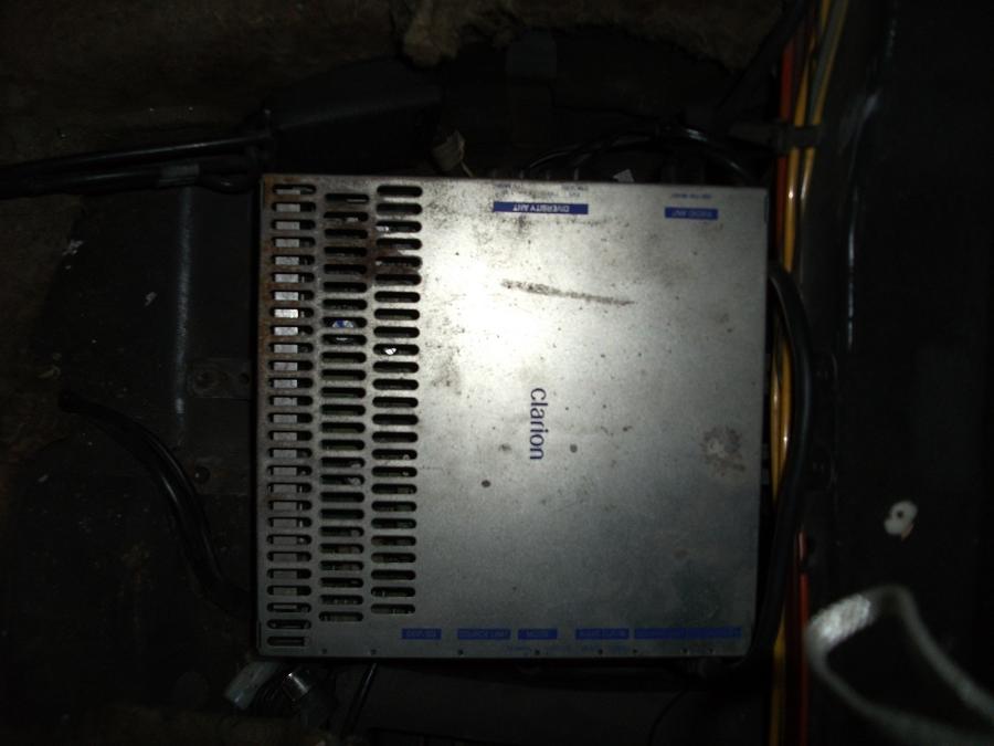

Кстати я сегодня полазил по салону и под задним сидением обнаружил вот это (фото) я так понимаю это ТВ-тюнер Clarion. Обозначения модели я на нем не нашел. При этом есть вроде все провода до "бороды".
Если знать, что за модель и куда её подключить можно я бы заморочился на это.
