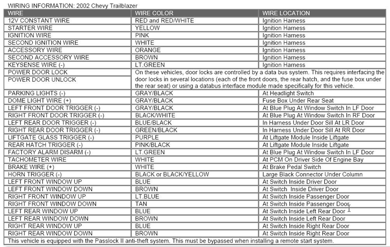

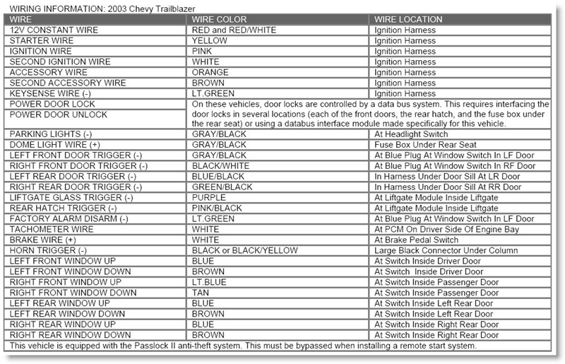

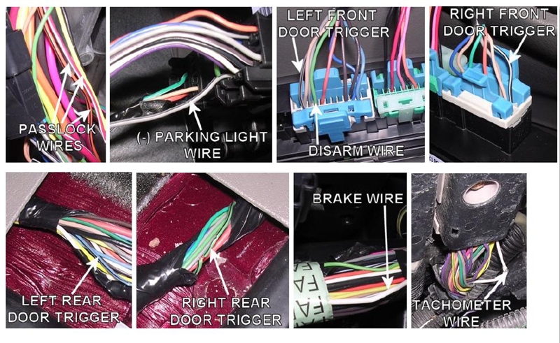

Всем спасибо за помощь
А это в помощь
357.52 KB

310.54 KB

316.73 KB
