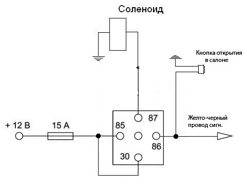

Добрый день! Помогите разобраться с дистанционным открытием багажника на LR-950LE. Это конечно не критично но очень хочется реализовать эту функцию. Суть в том что по документации на проводе отпирания багажника появляется "-"300мА на 1 сек. По идее этого вполне хватает для срабатывания реле управляющего соленоидом. Мерил напряжение мультиметром появляется напряжение около 10в. (каждый замер разное). С кнопки из салона авто багажник открывается без проблем. В чем может быть причина данной проблемы и как ее можно решить? Реле 100% рабочее проверено 10 раз.

Сообщение13.01.2011 13:09     [цитировать]
Вот схемка.

Точно Желто-черный провод. На нем при нажатии на кнопку отпирания багажника должно появиться "-" 300мА на 1 секунду (так написано в мануале). Ну а в реале там появляется не более 9 В (замерял мультиметром). В мануале про программирование данного канала нет ни слова кроме: цитирую "Внимание! Эта функция требует дополнительного подключения при установке." Не знаю

Если мерять(по вашей схеме),то на 86 ноге реле относительно массы должно быть 12В.При включении доп канала должно быть около 0,8в.
ПыСы:навсякий случай-этот выход включается нажатием и удержанием кнопки с багажником.

12В на 86 ноге у меня есть. А вот при включении доп канала не мерил! Вечером померю. А сколько на этом выходе должно быть вольт если мерить относительно +12В.? У меня там примерно 8-9В. (каждый замер по разному).

на активном канале у меня напряжение колеблется но -12в не было ни разу.

Включите м/у реле и доп каналом амперметр-если имеет место брак,сразу увидите.

В общем мерил я мерил и ничего не намерил! Попробовал замерить силу тока (ампер) между у/р и доп каналом - показания 0.00! Замерил напряжение (вольт) между +12 (взятых с замка зажигания) и доп каналом - был не приятно удивлен показаниям 1.12 - 1.83. Раньше замеры показывали больше. (невольно задумался может мультиметр врет)
