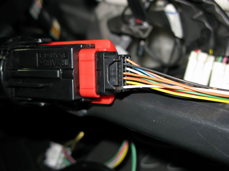

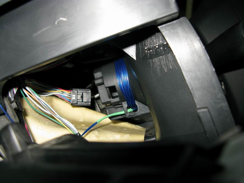

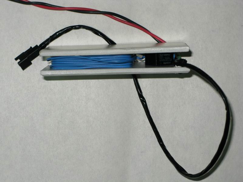

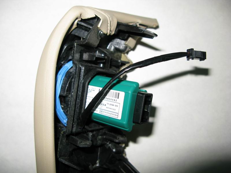

Вот вариант обходчика самодельного.
 Размер файла:  59.24 KB
 Просмотрено:  2075 раз(а)
 Размер файла:  57 KB

Первый вариант, Лексус 570 -намотка простая.Втотой вариант ТОЙОТА- Рактис , несколько сложней , так-как основание кнопки не разборное.
 Размер файла:  56.09 KB
 Просмотрено:  2071 раз(а)
