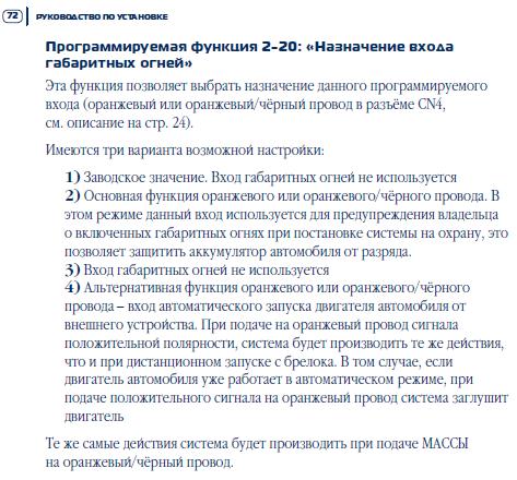

Да,вход габаритных огней(минусовой).Его вторая функция запуск извне.ТЕ-1 выдает массу при остывании до установленной на шкале температуры.А сигналка по этому сигналу заводится.

Никакой датчик температуры не цепляется,т.к. у А серии нет запуска по Т.Цепляется некое устройство которое выдает сигнал для запуска ,в зависимости от Т.
Вот мануал:
 Размер файла:  50.59 KB
 Просмотрено:  1200 раз(а)

Теперь понял! Улыбаюсь Спасибочки!
