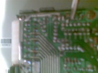

Доброго времени суток! Может,располагает кто схемой магнитолы Mystery MCD 550 MP? Проблема в том,что отпал с платы элемент,конденсатор СМДшный,хотелось бы узнать номинал. Скачал поиском две схемы,но обе 'левые',распиновка разъема не совпадает и нужного элемента нет в схеме вообще! Может,есть сама магнитола (только с пульта управляется),глянуть номинал-бы... Улыбаюсь выручайте,братцы!

pisto,ага,у жены в машине стоит давненько уже Улыбаюсь привыкла,не хочет менять. Так сможешь глянуть детальку? Там нижняя крышка без винтов,на одних защелках. Возле разъема,если смотреть на плату,получается справа,сантиметрах в трех,конденсатор с обозначением СС09. Фото,пардон,плохое Расстроен элемент указан жалом отвертки.

Дык я и говорю-древненькая.Т.е. вряд ли у кого найдется посмотреть.Если точно известно откуда отвалился,то я бы срисовал участок схемы,чтобы прикинуть номинал.А что именно не работает?
Сообщение07.02.2011 04:31     [цитировать]
Дисплей не работает. Она у меня щас дома,поэтому радио не пробовал,а диск вставляю-играет.

22нф твой кондёр.

Спасибо,брат,уже месяц как сделано Улыбаюсь
